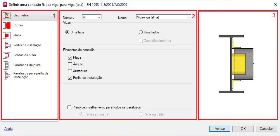

A caixa de diálogo para a geração de uma conexão viga principal-para-viga (teia) ou viga principal-para-viga (flange) tem três partes principais:
  1. No lado esquerdo há opções para selecionar um componente usado para definir uma conexão de aço:
  2. No centro, é possível definir os parâmetros de um elemento selecionado da conexão de aço.
  3. Na direita há uma vista gráfica de um elemento definido da conexão viga--para-viga principal.
Nota: O número das guias nesta caixa de diálogo depende do tipo de elementos de conexão ou do elemento de armadura e do tipo de conexão: aparafusado ou soldado.
