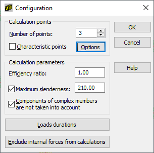

Use a caixa de diálogo Configuração para definir os parâmetros aplicados durante a verificação de um membro de madeira.
Acesso
- Clique em Configuração na caixa de diálogo Cálculos – ANSI/AWC NDS-2012.
Caixa de diálogo Elementos
A caixa de diálogo de configuração é ligeiramente diferente dependendo do método selecionado.
O método LRFD apresenta um fator de efeito de tempo e o método ASD permite definir uma duração para as cargas.
- Pontos de cálculo
- Especifique um número de pontos de cálculo ou pontos característicos:
- Insira o número de pontos que são distribuídos por igual ao longo do comprimento do membro.
- Selecione Pontos característicos e clique em Opções para exibir a caixa de diálogo Cálculos em pontos característicos.
- Parâmetros de cálculo
Taxa de eficiência
Define o coeficiente pelo qual o limite de plasticidade será multiplicado. Essa relação aumenta ou diminui o limite de plasticidade.
Esbeltez máxima
Selecione essa opção e, em seguida, insira um valor para verificar a esbeltez do membro.
Componentes de membros complexos não são levados em conta
Selecione essa opção para ignorar os componentes de membros complexos para os membros durante os cálculos.
- Efeito de tempo (LRFD)
- Selecione a origem da carga variável.
Nota: O programa usa a origem da carga variável para calcular o valor apropriado do Fator de efeito de tempo de acordo com as regras na Tabela N3 (Apêndice N) da norma.
- Durações das cargas
- Abre a caixa de diálogo Duração das cargas, que permite definir as durações apropriadas dos casos de carga existentes.
- Excluir as forças internas dos cálculos
- Abre a caixa de diálogo Forças internas não levadas em consideração, que permite definir os valores de limite das forças internas.
- Durante a análise, qualquer valor de força que seja insignificante para uma seção específica será desconsiderado.
