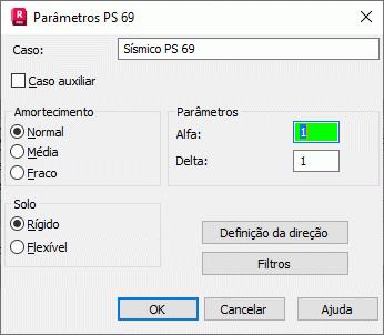

Os parâmetros de uma análise sísmica da estrutura dependem de uma norma sísmica usada durante os cálculos de uma estrutura influenciada pelo impacto sísmico. Selecione a norma sísmica francesa PS69 (Regles Parasismiques 1969 Revisées 1982) na caixa de diálogo Nova definição de caso ou clique em Parâmetros na caixa de diálogo Tipo de análise.
Para completar a análise sísmica de acordo com as regras fornecidas em uma norma, defina os seguintes parâmetros:
Na parte inferior da caixa de diálogo, estão localizados os botões Definição da direção e Filtros.
