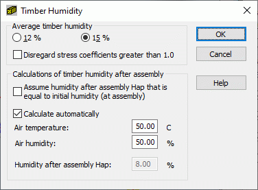

Acesse essa opção clicando no botão Umidade (da norma CB71) na caixa de diálogo Configuração. A seguinte caixa de diálogo é exibida:
Os seguintes parâmetros são definidos:
- Umidade média da madeira (umidade de referência); selecione um dos dois valores (12% ou 15%), o que tem efeito no método de cálculo dos coeficientes de redução da resistência da madeira (para compressão e flexão): coef.humflex e coef.humcomp.
- Se for selecionada a opção Ignorar os coeficientes de tensão maiores que 1,0, para os valores dos coeficientes coef.humcom ou coef.humbend > 1,0, será usado um coeficiente de 1,0 nos cálculos.
- Umidade da madeira após a montagem; existem três métodos para definir o parâmetro Hap:
- Com a ativação da opção Considerar umidades após a montagem Hap que sejam iguais à umidade inicial (na montagem).
- Com a ativação da opção Calcular automaticamente, os campos Temperatura do ar e Umidade do ar ficam acessíveis; sempre que uma modificação for feita em qualquer um desses campos, o programa calculará automaticamente o valor de Hap com base na Figura C-III-1 da norma CB71; o valor calculado será apresentado no campo Umidade após a montagem Hap (o campo é fica inacessível).
- Definição manual – digitando um valor apropriado no campo Umidade após a montagem Hap.
