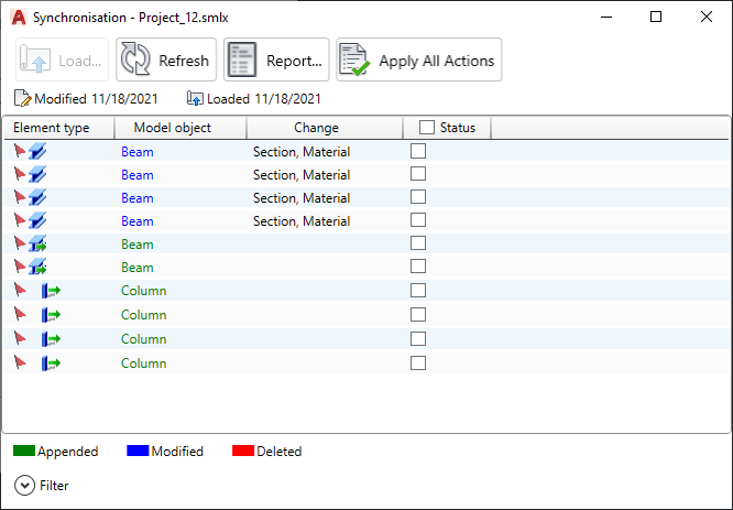

- Um arquivo SMLX modificado é comparado com o modelo já carregado. Todas as modificações entre as duas versões do modelo são exibidas. As modificações para cada objeto irão aparecer em uma lista que pode ser filtrada.
- A sincronização marca todos os novos objetos como anexados e os objetos existentes que tinham alterações geométricas (seções, materiais, posição etc.) como modificados.
- É possível aplicar as modificações parcial ou totalmente. Para fazer isso, após selecionar as modificações, clique em Aplicar todas as ações.

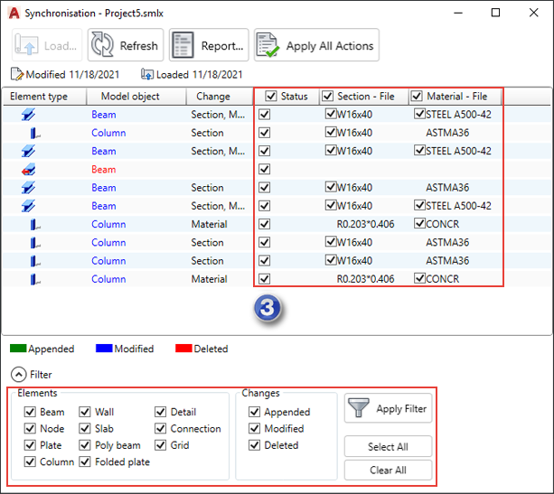

Na caixa de diálogo Sincronização, selecione:
- Caixa de marca principal Status para aceitar todas as modificações para todos os objetos.
- Caixas de marca principais, como Seção-Arquivo ou Material-Arquivo, para aceitar modificações de seções ou materiais para todos os objetos.
- Caixas de marca individuais na linha de modificação para selecionar as alterações a serem aplicadas.

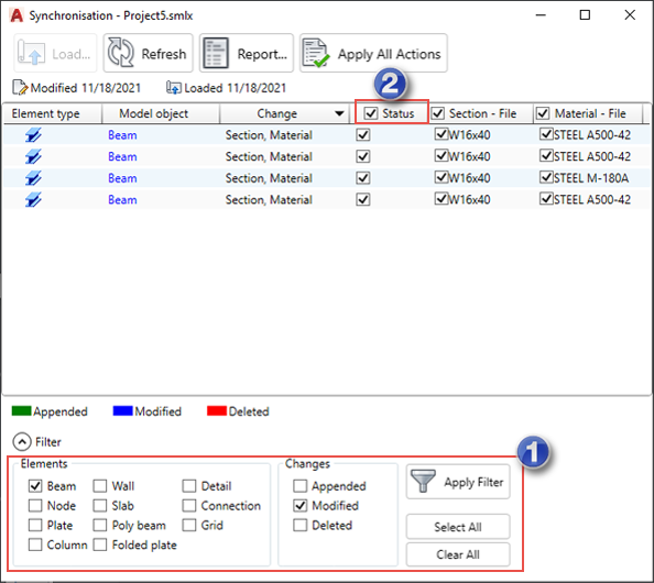

Caixas de marcas principais com filtros aplicados
As caixas de marca principais funcionam com filtros aplicados. Se os objetos forem selecionados com os filtros e a caixa de marca principal estiver ativada, somente estas linhas irão ter caixas de marca individuais selecionadas. Isso é ilustrado nas imagens a seguir.
- Você selecionou vigas modificadas a serem exibidas.
- Você selecionou a caixa de marca principal Status.
- Você exibiu todos os objetos novamente.
Somente as linhas com vigas modificadas têm caixas de marca individuais selecionadas.

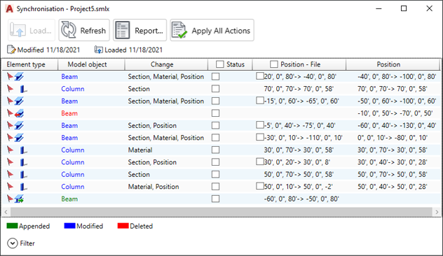

Exibição das posições na caixa de diálogo Sincronização
É solicitado que você forneça os pontos de coordenadas dos pontos inicial e final do eixo do objeto. Aplica-se a todos os elementos lineares. Eixos retos são definidos por 2 pontos com a seguinte sintaxe: 0',0'',0'->100',0'',0'.
