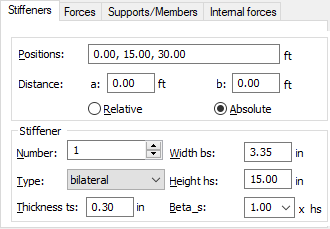

Reforços
Clique na guia Enrijecedores, na caixa de diálogo Análise detalhada (projeto de membro de aço), para exibir a seguinte caixa de diálogo:
Após a execução da análise detalhada, as nervuras são inseridas automaticamente nos seguintes pontos ao longo de um membro:
É possível modificar os parâmetros das nervuras definidas automaticamente, que também podem ser adicionadas ou excluídas.
Os seguintes parâmetros de nervura são definidos por padrão:
Por padrão, o comprimento da viga é igual à distância entre os eixos teóricos dos membros. É possível definir as dimensões reais da viga por meio dos seguintes parâmetros: Deslocamento a ou Deslocamento b. Se um valor for inserido no campo Deslocamento a, o início da viga será deslocado. Se um valor for inserido no campo Deslocamento b, ocorrerá o deslocamento da extremidade da viga. Por exemplo, se alguém digitar o valor do deslocamento a = -0,2 m, o início da viga será deslocado para a esquerda (a viga será estendida); ao digitar b = 0,2, ocorrerá no alongamento da viga pelo deslocamento de sua extremidade para a direita.
Também é possível definir o coeficiente do comprimento de flambagem para a nervura em questão (opção Beta_s). É possível selecionar na lista os coeficientes usados com mais frequência ou definir um novo valor do coeficiente.
