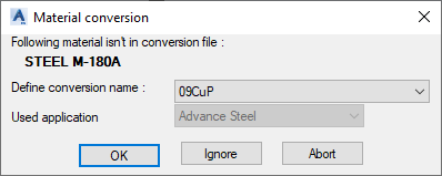

Para converter materiais
  1. Na caixa de diálogo Conversão de material, expanda a lista do menu suspenso Definir o nome da conversão. Em seguida, selecione um material com a melhor correspondência ao material não incluído no arquivo de conversão.
  2. Clique em OK.
A caixa de diálogo Conversão de material é exibida para cada material que não pode ser convertido (atribuído) automaticamente. Repita essas etapas para cada material.

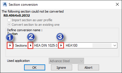

Para converter seções
Na caixa de diálogo Conversão de seção, execute um dos procedimentos a seguir:
