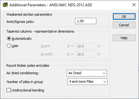

Use essa caixa de diálogo para definir os parâmetros adicionais da norma ANSI/AWC NDS. Esses parâmetros são raramente usados durante o processo de projeto.
Acesso
- Clique em Outro... na caixa de diálogo Definições de membro – Parâmetros.
Caixa de diálogo Elementos
- Parâmetros de seção debilitada
- Especifique um coeficiente para a relação A líq/A bruta.
Nota: A relação A líq/A bruta é o coeficiente que se aplica a uma força de tração ou compressão que atua sobre o membro. Esse coeficiente define a relação da área da seção transversal do membro, sem considerar as aberturas de parafuso ou rebite (A líq), com a área total da seção transversal (A bruta).
- Coluna cônica – dimensões representativas
- Especifique os parâmetros adicionais para colunas cônicas.
- Existem duas maneiras de definir as dimensões representativas de colunas cônicas:
- Automaticamente: nesse caso, o programa usa as especificações 3.7.2 da norma para calcular as dimensões representativas.
- Usuário: insira manualmente a profundidade e amplitude das colunas cônicas.
- Postes e pilares de madeira redonda
- Especifique os parâmetros adicionais para postes e pilares feitos de seções redondas.
- Ar seco condicionado: especifique como a madeira foi seca. Esse parâmetro é usado para calcular o fator de tratamento de condição Cct de acordo com a seção 6.3.5 da norma.
- Número de pilares no grupo: especifique o número de pilares. Esse parâmetro é usado para calcular o Fator de compartilhamento de carga Cls de acordo com a seção 6.3.11 da norma.
- Tubulações – flexão unidirecional: selecione essa opção para considerar o membro como curvado unidirecionalmente. Quando a opção é selecionada, esse parâmetro usa a soma de vetores dos momentos My e Mz como um momento resultante.
