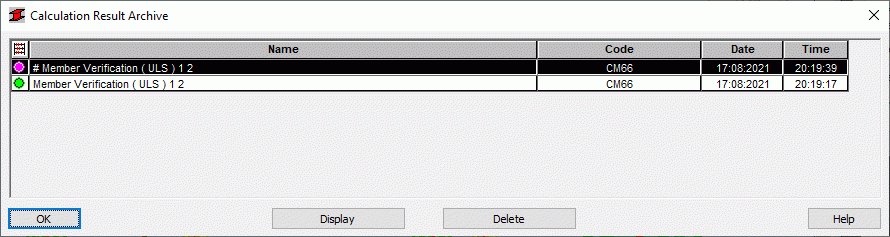

Arquivo de resultado do cálculo
Essa caixa de diálogo exibe todos os resultados do cálculo de verificação/projeto de membros atualmente salvos. Acesse a caixa de diálogo clicando no botão Lista, na caixa de diálogo Caixa de diálogo Cálculos. A seguinte caixa de diálogo é exibida:
Os resultados de cálculo salvos no arquivo são abertos ao selecionar o resultado do cálculo na tabela e clicar no botão Exibir. Para exibir os resultados de várias sessões de verificação/projeto de membros, realce diversas linhas para abrir as janelas de resultados curtos apropriados.
No lado esquerdo da tabela, ao lado dos nomes dos resultados de cálculo, existem ícones que exibem a compatibilidade dos resultados salvos com a estrutura atual. Se após salvar os resultados, as operações significativas da estrutura calculada forem alteradas, os resultados salvos anteriormente ficarão desatualizados; o ícone informará sobre isso.
Também é possível excluir do arquivo os resultados de cálculos de verificação/projeto de membros.
Após selecionar na tabela os nomes dos resultados de verificação/projeto de membros, clique no botão Excluir. Os resultados apropriados serão definitivamente excluídos do arquivo.
Nota: O conteúdo do arquivo de cálculo (verificação/projeto de membro) é salvo junto com um projeto em um arquivo *.RTD.
