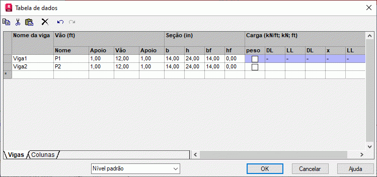

Clique em (Tabela de dados) ou selecione Análise > Dados para definir elementos de estrutura de CA simples (vigas, colunas).
Nota: A opção somente está disponível para vigas e colunas de CA. Ela não está ativa no layout de desenhos do Robot Final.
A tabela de dados oferece uma forma rápida de definir qualquer número de elementos de viga ou coluna, acompanhados de cargas, a serem seguidos por cálculos. A caixa de diálogo está dividida em duas guias: Vigas e Colunas.
Os ícones localizados na parte superior da caixa de diálogo executam operações comuns de edição, como copiar, colar, cortar, excluir, desfazer e refazer.
Para copiar, selecione todo o registro (ou vários registros) e clique em Copiar. Em seguida, os registros poderão ser colados.
Importante: Certifique-se de alterar os nomes dos elementos recém-criados.
Após definir todos os elementos na tabela, digite ou selecione o nome do nível (na parte inferior da caixa de diálogo) em que eles devem ser salvos.
Clique em OK para salvar e carregar a lista de elementos criados.
