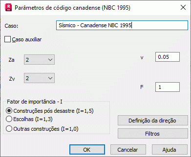

Os parâmetros de uma análise sísmica da estrutura dependem da norma sísmica usada durante os cálculos de uma estrutura influenciada por cargas sísmicas. Selecione a norma sísmica canadense NBC 1995 na caixa de diálogo Nova definição de caso ou clique em Parâmetros na caixa de diálogo Tipo de análise.
Para completar a análise sísmica de acordo com as regras fornecidas em uma norma, defina os seguintes parâmetros:
Cisalhamento da base horizontal:
V = (Ve / R) * U,
em que:
Ve – Força lateral equivalente na base da estrutura.
R – Fator de modificação de força (consulte a tabela 1 da norma).
U – Fator que representa o nível de proteção (com base na experiência) = 0,6.
Na parte inferior da caixa de diálogo, estão localizados os botões Definição da direção e Filtros.
Os detalhes sobre esse método de análise de estrutura podem ser encontrados na norma mencionada.
