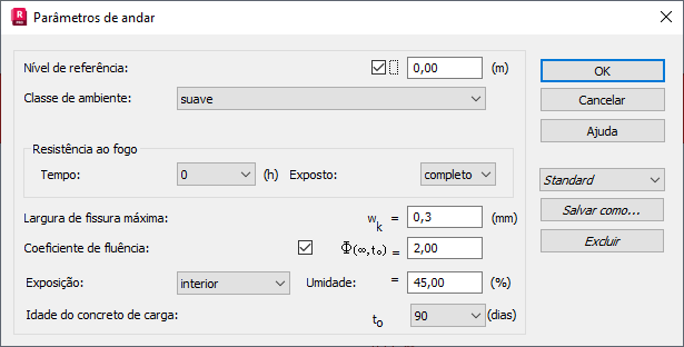

Caixa de diálogo Parâmetros de andar (norma BS 8110)
A caixa de diálogo Parâmetros de andar permite definir os parâmetros de um andar de acordo com a norma britânica (BS 8110).
Acesso
Selecione o layout Projeto de CA Armadura fornecida e, em seguida, crie um novo elemento de CA ou abra um existente.
Caixa de diálogo Elementos
As seguintes opções que descrevem um andar estão disponíveis:
  • Nível de referência – um nível da superfície superior de uma viga; é um parâmetro adicional em um desenho de viga.
  • Classe de ambiente – o parâmetro usado para verificar a cobertura necessária.
  • Resistência ao fogo – os parâmetros usados para verificar as dimensões mínimas de um elemento e a cobertura necessária:
    • Tempo (0, 1/2, 1, 3/2, 2, 3, 4)
    • Exposto (totalmente, 50%, uma face)
  • Largura máxima da fissura – o parâmetro usado quando o estado limite da largura da fissura é verificado; é associado ao cálculo de fissuras aumentando a opção da área da armadura na caixa de diálogo Opções de cálculo.
  • Coeficiente de fluência – o parâmetro usado para calcular automaticamente o coeficiente de fluência.
  • Exposição e Umidade – duas quantidades correlacionadas – exposição é o parâmetro usado para calcular automaticamente a umidade.
  • Idade do concreto de carga – o parâmetro usado nos cálculos da deflexão de longo prazo.
Nota: As primeiras três opções referem-se a vigas de CA e colunas de CA; as opções restantes são usadas somente para vigas de CA.
A opção Salvar como permite reutilizar um conjunto de parâmetros de andar. Esse conjunto é salvo no diretório do usuário atual. É possível reutilizar esse conjunto para o outro elemento na caixa de diálogo Parâmetros do andar ou atribuí-lo ao elemento selecionado (ou elementos selecionados do mesmo tipo) no Inspetor de componentes CA.
A opção Excluir permite remover o conjunto selecionado dos parâmetros de andar.
