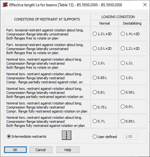

Comprimento efetivo das vigas (Tabela 13)
Essa opção é usada para determinar as distâncias apropriadas entre as seções transversais do membro protegidas contra torção, ou seja, para determinar o chamado comprimento efetivo para vigas. A opção está acessível após pressionar um dos botões: Mesa superior ou Mesa inferior, localizados no campo Parâmetros de flambagem lateral da caixa de diálogo Definição de membro – Parâmetros.
A caixa de diálogo apresenta a Tabela 13, incluída na norma BS5950: 2000.
A parte inferior da caixa de diálogo contém a opção Restrições intermediárias. Se a opção for selecionada e o ícone for pressionado, a caixa de diálogo Contraventamentos internos será exibida na tela.
