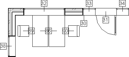

A ID de quantidade é um identificador exclusivo atribuído a cada quantidade ou elemento. Elas são exibidas como identificadores nos desenhos do projeto com uma linha de chamada até o centro da superfície relacionada.

Para cada peça de construção calculada, uma ID de material é criada e colocada no projeto como um identificador.
O número mais alto é a ID de quantidade que identifica o elemento calculado. Ela é sempre criada. O texto menor e identificador numérico é a ID de material que identifica cada material calculado por elemento.
