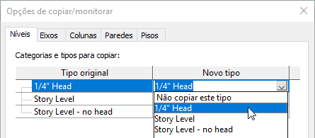

Na caixa de diálogo Opções para copiar/monitorar, as guias contêm opções para diferentes tipos de elementos. Use estas opções para tornar o elemento copiado diferente do elemento original em diversas formas.
| Se você deseja... | Então... |
| Prevenir que o Revit copie elementos de um determinado tipo | Localize o tipo de elemento na coluna Tipo original. Na mesma linha na coluna Novo tipo, selecione Não copiar este tipo. |
| Aplicar um tipo diferente para as cópias dos elementos selecionados | Localize o tipo de elemento na coluna Tipo original. Na mesma linha na coluna Novo tipo, selecione o tipo a ser aplicado nas cópias. |
