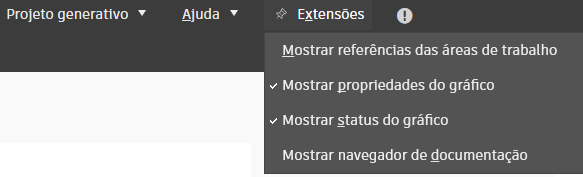

Mostrar propriedades do gráfico e Mostrar status do gráfico.
As propriedades do gráfico e o status do gráfico são exibidos em um painel no lado direito da janela do Dynamo.
Isso permite que o Dynamo valide o gráfico antes de criar ou atualizar o tipo de estudo.
