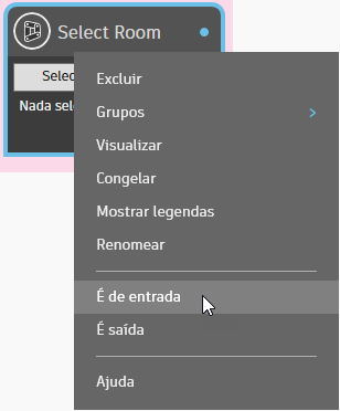

Caso contrário, para cada nó de seleção do Revit, selecione os elementos para o estudo.
- No Revit, abra uma vista onde seja possível ver e selecionar facilmente os elementos desejados.
- No Dynamo, faça o seguinte:
- Clique com o botão direito do mouse na barra de título do nó e desative a marca de seleção de É entrada.
Essa ação remove o campo de entrada da caixa de diálogo Definir estudo.
Observe que o nó indica “Nada selecionado”.
- Clique na guia Selecionar do nó.
- No Revit, selecione o elemento relevante no modelo.
Em alguns casos, é preciso selecionar vários elementos de uma só vez. Por exemplo, ao criar o estudo Maximizar vistas de janela, será necessário selecionar múltiplas janelas ou elementos cortina. (Se for usada uma caixa de seleção, as seleções serão automaticamente filtradas para o tipo de elemento correto). Após selecionar os elementos, clique em Concluir na barra de opções.
- No Dynamo, confirme que o nó de seleção exibe a ID (ou IDs) do elemento.
Repita esse processo para cada nó de seleção do Revit.
