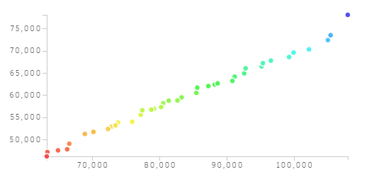

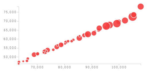

Exiba dados adicionais no gráfico ao selecionar opções nos menus suspensos Tamanho e cor. Por padrão, todos os pontos têm a mesma cor e tamanho.
Se você selecionar uma opção para Tamanho, os pontos no gráfico serão exibidos em diferentes tamanhos. Por exemplo, após a Altura da caixa 1 ter sido selecionada para Tamanho, o tamanho do ponto representará a altura da caixa 1 no resultado: o ponto maior significa maior altura da caixa e o ponto menor significa menor altura da caixa.
Se você selecionar uma opção em Cor, os pontos no gráfico serão exibidos em cores diferentes, de vermelho (baixo) a azul (alto). Por exemplo, após Área de superfície ter sido selecionada para Cor, a cor do ponto representa o tamanho da área da superfície no resultado, variando de vermelho (menor) a azul (maior).
Quando uma opção para cada menu suspenso é selecionada, o gráfico exibe os dados de quatro maneiras: eixo y, eixo x, cor e tamanho. No exemplo abaixo, o eixo y representa a área da superfície, o eixo x representa a área do piso, o tamanho de um ponto representa a altura da caixa 1 e a cor de um ponto representa a posição y da caixa 2.
