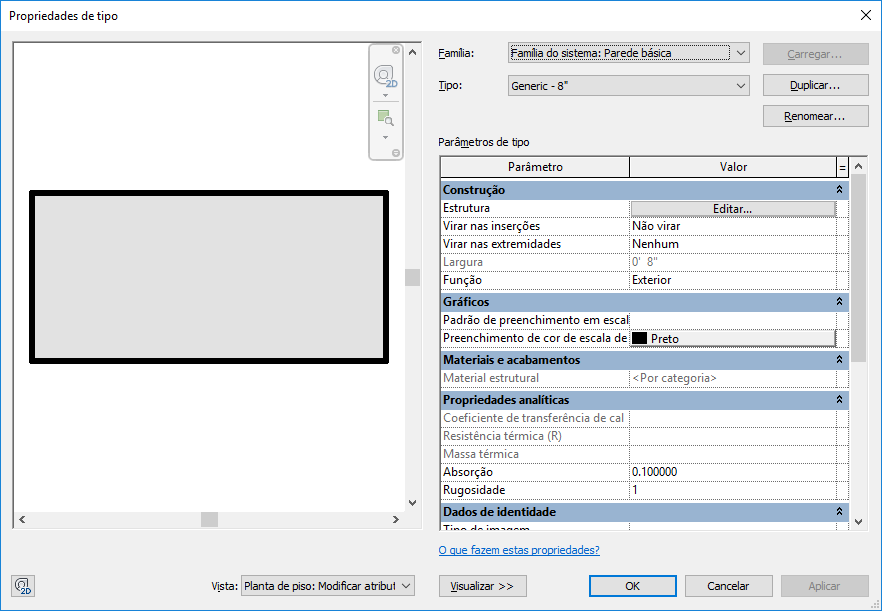

- Use a ferramenta de navegação Volantes. Se estiver visualizando uma vista 3D do elemento, também é possível usar o ViewCube.
Segue um exemplo de uma caixa de diálogo Propriedades de tipo para um tipo de parede, com o painel Visualizar exibido.
