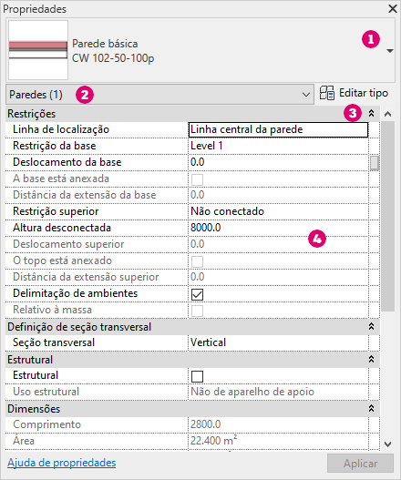

  1. Seletor de tipos
  2. Filtro de propriedades
  3. Botão Editar tipo
  4. Propriedades de instância

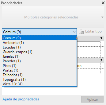

Imediatamente abaixo do Seletor de tipos está um filtro que identifica a categoria dos elementos que uma ferramenta irá inserir, ou a categoria e o número de elementos selecionados na área de desenho. Se várias categorias ou tipos estiverem selecionados, somente as propriedades de instância comuns a todos serão exibidas na paleta. Quando várias categorias estão selecionadas, use a lista suspensa do filtro para visualizar somente as propriedades para uma categoria específica ou para a vista em si. Selecionar uma categoria específica não afeta o conjunto geral de seleção.
Botão Editar tipo
A não ser que elementos de tipos diferentes sejam selecionados, o botão Editar tipo acessa uma caixa de diálogo, onde é possível visualizar e modificar as propriedades de tipo do elemento selecionado (ou as propriedades da vista, dependendo de como o filtro de propriedades estiver definido.
Nota: Também é possível acessar as propriedades de tipo para a ferramenta ativa ou elementos atualmente selecionados clicando em Modificar | guia <Elemento>painel Propriedades (Propriedades de tipo). Quando disponível, este botão permite acessar propriedades de tipo para os elementos selecionados ou para um tipo de família selecionado no Navegador de projeto. O botão Editar tipo na paleta, no entanto, acessa propriedades de tipo para a entidade cujas propriedades de instância estão atualmente sendo exibidas, o que pode ser a vista ativa, a ferramenta ativa ou um tipo de elemento atualmente selecionado.
Na maioria dos casos (consulte as exceções na nota abaixo), a paleta Propriedades exibe tanto propriedades de instância editáveis pelo usuário quanto as somente leitura (sombreadas). Uma propriedade pode ser somente leitura porque seu valor é calculado ou atribuído automaticamente pelo software, ou porque depende da definição de outra propriedade. Por exemplo, a propriedade Altura desconectada de uma parede só é editável se o valor de sua Restrição superior for Desconectada. Para dependências específicas, veja as descrições de propriedades de instância para tipos de elementos individuais.
