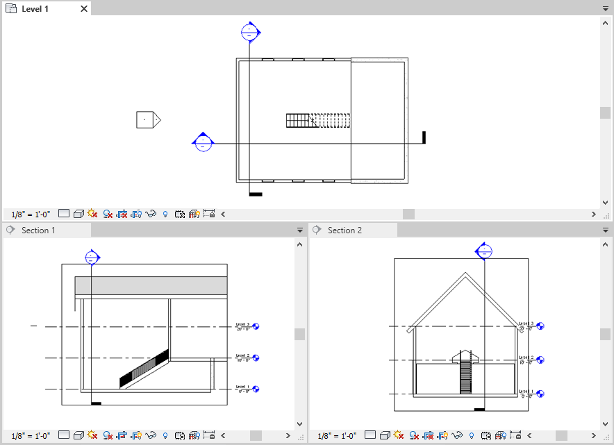

A seguir, você cria uma vista de corte para verificar os espaços verticalmente ao colocá-los.
Dica: Os espaços não são exibidos em vistas de elevação.
Criar vistas de corte
É possível utilizar uma vista de corte existente, mas assegure-se de que a linha de corte efetue a interseção com a área onde os espaços serão colocados.
- Clique na guia Vista
painel Criar
(Corte).
- Na vista da planta de piso, desenhe 2 seções perpendiculares na planta de piso, como mostrado.
Assegure-se de que a linha de corte efetue a interseção com a área na qual você está inserindo o espaço. Se não, o espaço não será exibido na vista de corte.
- No Navegador de projeto, clique duas vezes na vista da nova seção para abri-la.

- Feche todas as vistas, exceto as duas vistas de corte e a planta de piso onde deseja colocar o espaço, e digite w t no teclado para posicionar as três vistas lado a lado.

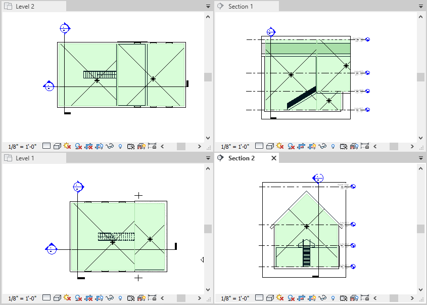

- Na vistas de seção e de planta de piso, verifique se as áreas sombreadas representando o volume dos espaços estão restringidas a partir do nível base para o nível acima e que áreas sem sombra (causadas por cavidades ou poços) não existam. Isto fornece um cálculo de volume mais preciso.
- Se o espaço não estiver restringido como especificado, na vista de corte verifique se o limite superior do espaço está especificado para o nível acima e redefina o espaço verticalmente, se necessário.
Também é preciso solucionar todas as áreas sem sombra.
Outros espaços complexos podem ser divididos utilizando linhas de separação de espaço ou níveis, como mostrado.
Exemplo da esquerda: Um nível divide a área na horizontal. A área inferior tem sua base como Nível 1 e seu limite superior como Nível 2. Um segundo espaço é especificado com sua base como Nível 2 e seu limite superior como o nível Telhado superior.
Exemplo da direita: Uma linha de separação de espaço divide a área na vertical. A área inferior tem sua base como Nível 1 e seu limite superior como o nível Telhado superior. O espaço 2 utiliza o Nível 2 como sua base e o nível Telhado superior como seu limite superior.
