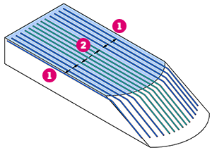

Use as seguintes melhores práticas ao inserir a distribuição de superfícies do vergalhão de forma livre.
Modelar vergalhão de forma livre para cruzar arestas convexas ou côncavas
O vergalhão de forma livre não pode cruzar arestas convexas ou côncavas entre faces hospedeiras. No entanto, é possível utilizar ganchos do vergalhão para preencher uma face convexa ou côncava.
Ajuste os comprimentos do gancho e ângulos, como necessário.
Se as faces não estão a 90 graus e a aresta entre elas for convexa ou côncava, o vergalhão precisa ser dobrado em ângulos variáveis. Crie vários conjuntos de vergalhões (
e
na imagem abaixo) e varie o comprimento do gancho e o ângulo para alcançar isso.
Também é possível utilizar a geometria ou os planos de trabalho para criar um croqui de forma única ou de barras de forma livre na intersecção com as faces hospedeiras.

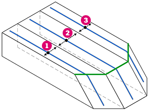

Modelar vergalhões de forma livre para cruzar múltiplas arestas segmentadas
De forma similar às arestas de superfícies convexas e côncavas, o vergalhão de forma livre não cruzará as arestas das faces hospedeiras de dois ou mais segmentos de linha reta.
Divida o elemento de acordo para inserir com precisão o vergalhão de forma livre que cruza uma única aresta. O elemento a seguir é dividido em 3 segmentos para criar 3 arestas de superfície singular.
