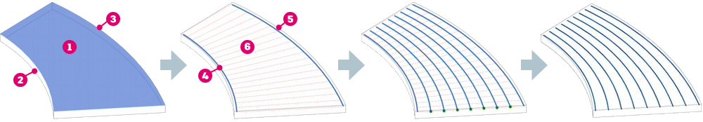

A distribuição de superfícies do vergalhão de forma livre preenche as superfícies dos hospedeiros de formas irregulares com distribuição de variável não plana.
As barras são criadas mediante a interpolação entre a primeira e a última barras de um conjunto de distribuição de superfícies. As curvas seguem o a geometria da superfície hospedeira e respeita a cobertura do hospedeiro. Primeiro, a intersecção da superfície inicial
e a superfície hospedeira
coloca a primeira barra. A seguir, a intersecção da
superfície final e a superfície hospedeira coloca a segunda barra. Por fim, as barras remanescentes (como especificado no layout do conjunto de vergalhões) interpolam
entre a primeira
e a última
barra.
