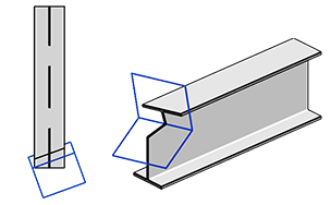

Corte o início, fim, parte superior ou inferior de uma viga, contraventamento ou coluna de aço para acomodar a geometria necessária dos elementos de fabricação de aço.
Para criar um corte inclinado
- Clique na guia Aço
painel Modificadores
(Recorte enviesado).
- Clique em qualquer extremidade do elemento estrutural.
Nota: O corte é criado na aresta mais próxima e na lateral, na parte superior ou inferior do elemento estrutural selecionado, e não é possível alterar sua posição após criá-lo.
- Selecione o corte inclinado para acessar as propriedades na paleta Propriedades.
Os cortes inclinados só estão visíveis quando o Nível de detalhe da vista está definido como Alta resolução.
