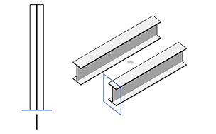

Encurte o início, o fim, a parte superior ou inferior de uma viga, contraventamento ou coluna para acomodar a geometria necessária para os elementos de fabricação de aço.
Para encurtar um elemento de estrutura de aço
- Clique na guia Aço
painel Modificadores
(Encurtar).
- Clique no elemento de estrutura de aço. O corte será inserido na extremidade mais próxima ao ponto onde você clicou no elemento.
Nota: O corte é criado na aresta mais próxima do elemento estrutural selecionado, e não será possível alterar sua posição após criá-lo.
- Selecione o corte para acessar as propriedades na paleta Propriedades:
- Aumentar o valor de comprimento mais encurta o corte
- Inserir um valor de comprimento negativo para estender o elemento
- Para criar um corte diagonal, atribua valores de ângulo ao longo da altura e da largura da viga.
Os cortes de elementos por encurtamento só estão visíveis quando o Nível de detalhe da vista está definido como Alta resolução.
