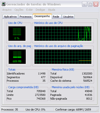

Visualizar o uso da memória
O uso de memória após adicionar uma grande desenho do Inventor e os arquivos associados.

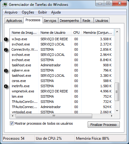

Em geral, a memória do SQL Server aumenta com o tempo. Isto é porque o servidor do banco de dados está utilizando memória em cache buffer para consultas rápidas mais utilizadas. Como outros programas precisam de memória no servidor, a liberação da memória do SQL é necessária. De forma similar, o processo de trabalho IIS (w3wp.exe no Windows 2003 Server) reserva memória também para salvar em cache. Quando o sistema inicia com pouca memória física, o sistema operacional reivindica parte da memória. Em geral, a não ser que você tenha um grande site com vários usuários ou grandes modelos, esta não precisa ser alterada.

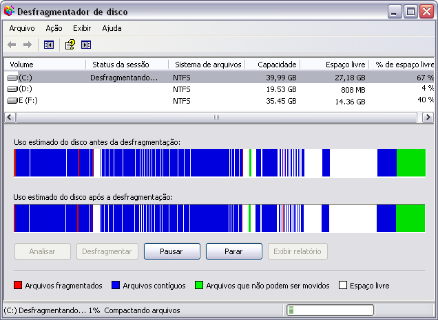

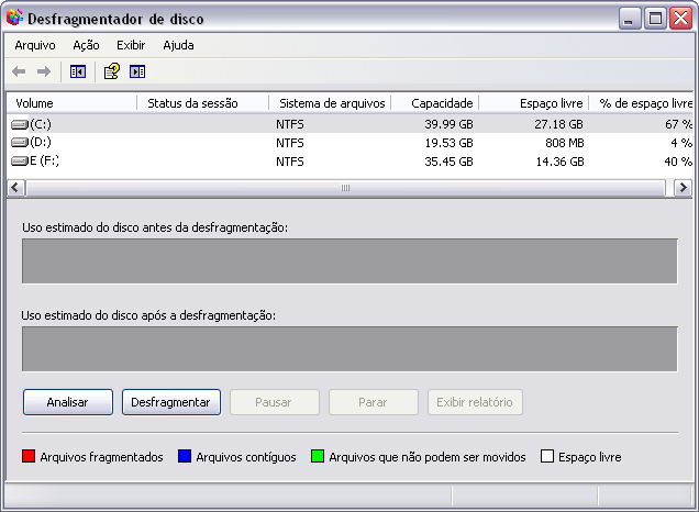

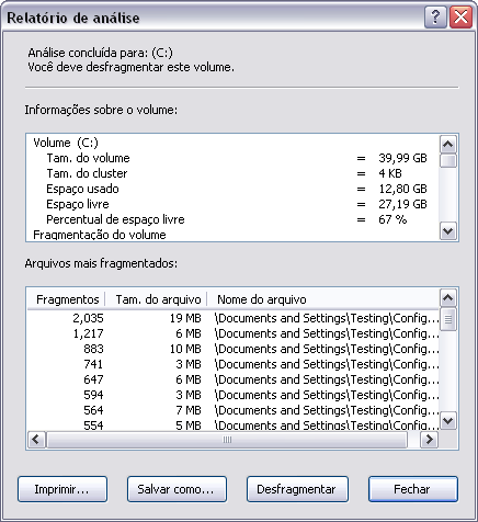

A fragmentação de disco também pode afetar o desempenho do servidor do Vault da Autodesk. A maior parte das edições do Windows fornecem uma ferramenta de disco que mede como os arquivos no computador são salvos em disco.
Executar o desfragmentador de disco
