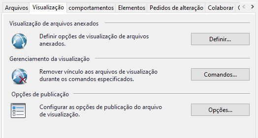

Configure anexos de visualização, gerencie arquivos de visualização e ajuste as configurações de publicação na guia Visualização da caixa de diálogo Configurações do Vault.
Acesse a guia Visualização na caixa de diálogo Configurações do Vault
  1. Clique em Ferramentas > Adminstração > Configurações do Vault.
  2. Na caixa de diálogo Configurações do Vault, clique na guia Visualização.
Anexações de Visualização
É possível ativar ou desativar anexação de arquivos, especifique onde anexação de arquivos de visualização são publicados, e ative ou desative os avisos de DWF, clicando em Definir na seção Anexação de visualização.
Gerenciamento de visualização
As opções do Gerenciamento de Visualização permitem especificar quais comandos quebram o vínculo entre um arquivo de dados no Vault e o seu arquivo de visualização correspondente.
Opções de publicação
