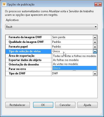

Gerenciamento de opções de publicação
Nota: Você deve ser um administrador para configurar as opções de publicação.
  1. Clique em Ferramentas  Administração Configurações do Vault.
  2. Na caixa de diálogo Configurações do Vault, clique na guia Visualização.
  3. Clique em Options.
  4. Na caixa de diálogo Opções de publicação, selecione o Aplicativo para o qual você deseja personalizar a visualização das configurações através da lista de Aplicativos.
  5. Selecione a caixa de seleção junto a cada opção de publicação que você deseja ativar. Ou se a opção tem valores predefinidos, selecione uma da lista na Coluna personalizada.
  6. Clique em OK para salvar as alterações e fechar a caixa de diálogo Opções e publicação.
Nota: Clique em Redefinir a qualquer momento para restaurar todas as alterações para a sessão atual para os valores padrão.
