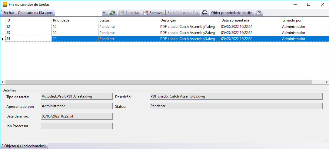

A fila do servidor de trabalhos é a lista ou fila de trabalhos enviados por clientes (Inventor, AutoCAD, Vault e Autoloader) aguardando processamento. Essa fila é armazenada e gerenciada pelo servidor do Vault.
A caixa de diálogo Fila do servidor de trabalho permite gerenciar os trabalhos que foram enfileirados para publicação. Na caixa de diálogo, é possível imprimir trabalhos manualmente, enviar novamente um trabalho suspenso, revisar detalhes de trabalho individuais e personalizar como as informações da fila de trabalho são exibidas.
Esta tabela descreve os detalhes da caixa de diálogo Fila do servidor de trabalho.

Esta tabela descreve os comandos na caixa de diálogo Fila do servidor de trabalho.
Comando |
Descrição |
Fechar |
Fecha a caixa de diálogo Fila do servidor de trabalho. |
Enfileirado após |
Filtra a lista exibindo os primeiros 1.000 trabalhos enfileirados após a data e hora especificadas. |
Atualizar |
Atualiza a fila. |
Reenviar |
Reprocessa um trabalho que detectou um erro. Este botão está disponível somente quando há um trabalho no estado de erro. |
Remover |
Exclui um trabalho enviado da fila. |
Redefinir para a fila |
Remove a reserva de um trabalho usando o Job Processor. |
Imprimir |
Imprime a grade da fila atual para a impressora padrão. |
Obter propriedade do site |
Processa os trabalhos enviados para esse site. Quando um trabalho é enviado por um cliente do Vault, ele entra na Fila de trabalhos e é processado somente por Processadores de trabalho conectados a esse local. Para evitar que os arquivos sejam transferidos entre vários sites, um Job Processor não processará os trabalhos enviados para outros sites. |
Ir para pasta Nota: Para ver esta opção, clique com o botão direito do mouse em um trabalho específico.
Localiza e realça o arquivo no vault. |
O Servidor de trabalho contém uma lista de trabalhos aguardando processamento. Estas são as tarefas que você pode executar com a Fila do servidor de trabalho.
