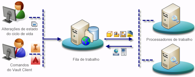

O Servidor de trabalho é um recurso usado para descarregar trabalhos do lado do cliente da estação de trabalho de engenharia (por exemplo, publicação de arquivos de visualização (DWF) durante o processo de check-in).
Publicar os arquivos de visualização de montagens grandes pode tornar lenta a verificação de projetos. Off-loading este processo, é possível verificar os arquivos e garantir uma criação de arquivos de visualização consistente. O Servidor de trabalho também pode ser usado para sincronizar propriedades, publicar arquivos PDF e executar outros trabalhos personalizados depois que uma alteração de ciclo de vida é executada em um arquivo.
Componentes do servidor de trabalho
O Servidor de trabalho consiste em dois componentes:
Processador de trabalho - é um aplicativo independente que reserva trabalhos em fila e os remove do servidor de trabalho para processá-los. Como o processador de trabalhos é instalado com o cliente do Vault, você pode usar qualquer estação de trabalho que tenha o Autodesk Vault Workgroup e Professional para processar trabalhos.

Os trabalhos são enviados para o Servidor de trabalho quando:
O Servidor de trabalho suporta ambiente multissite ao efetuar o login em um servidor específico e processa apenas os trabalhos que estão associados com o servidor. Na ilustração abaixo, qualquer processador de trabalho que efetuar o login no Site B somente irá processar os trabalhos que estão no Site B. O mesmo acontece com os Processadores de trabalho no Site A.
