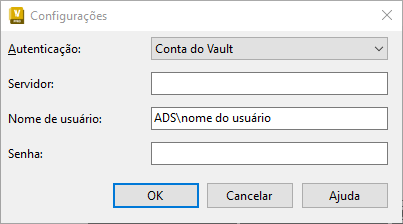

  2. Selecione Administração ► Configurações para exibir a caixa de diálogo Configurações.

  3. Selecione o método de autenticação apropriado:
    • Conta do Vault: Requer um nome de usuário específico do Vault com uma senha.
    • Conta do Windows: usa credenciais do Windows Active Directory, que são inseridas para você.
    • ID da Autodesk: usa credenciais da ID da Autodesk.
  4. Especifique o servidor a partir do qual você deseja que o job processor extraia as tarefas para processar.
  5. Insira o Nome de Usuário e a Senha do usuário para esta estação de trabalho. Se estiver usando o Windows Active Directory, essas informações serão inseridas automaticamente.
  6. Se selecionar ID da Autodesk, você precisará efetuar login na sua conta da Autodesk.
    • Na caixa de diálogo Autodesk - Efetuar login, insira o endereço de e-mail que usou para se cadastrar na sua conta.
    • Insira sua senha.
    • Clique em Efetuar login.
  7. Clique em OK.
  8. Selecione Arquivo ► Retomar para efetuar login no servidor especificado.
