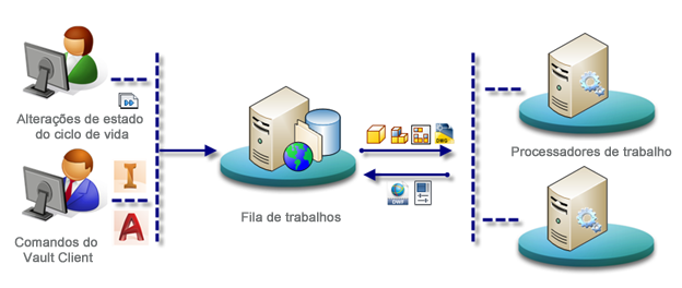

Antes solucionar problemas, consulte Visão geral do Job Processor:
O Job Processor tem três componentes principais.
O Job Processor precisa ser instalado em um servidor?
