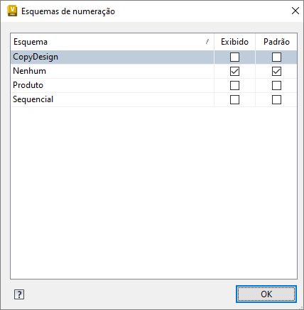

  2. Na barra de ferramentas, clique em Opções > Esquema de numeração >Configurar para abrir a caixa de diálogo Esquemas de numeração.
  3. Marque a caixa de seleção Mostrar para qualquer esquema de numeração que deseja exibir como um botão de vista no painel Esquemas de numeração.
  4. Marque a caixa de seleção Padrão para definir um Esquema de numeração como a configuração padrão.
  5. Clique em OK.
