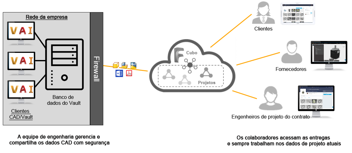

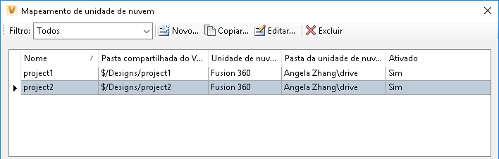

Colaboração externa aproveitando recursos do Project Sync
As empresas precisam colaborar em documentos de CAD com consultores externos, clientes e fornecedores. Normalmente, a colaboração e o compartilhamento desses documentos são feitos através do firewall da empresa. É essencial que os arquivos certos sejam disponibilizados no momento certo e que eles possam ser trocados com facilidade, independentemente de tamanho e do número de documentos.
O recurso Project Sync do Vault Professional 2019 fornece sincronização de arquivos e pastas entre o Vault e a unidade de nuvem da Autodesk Cloud compatível, o Fusion Team.
Nota: Esta operação está disponível somente no Vault Professional. Para usar o Project Sync, também é preciso fazer a assinatura do Fusion Team.

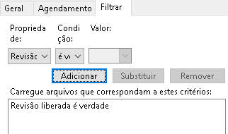

Os recursos de filtragem e mapeamento da unidade de nuvem ajudam o administrador a controlar e especificar o subconjunto de dados a ser compartilhado com um determinado colaborador. Além disso, todos os dados e vínculos de projeto referenciados são coletados e compartilhados automaticamente.

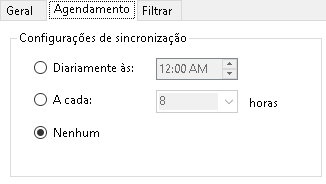

  • Opção de programar a sincronização
  • Filtragem seletiva de arquivos para o carregamento

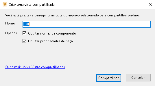

Vistas compartilhadas
Foram feitos os seguintes aprimoramentos nas Vistas compartilhadas:
  • Ao criar uma vista compartilhada, agora estão disponíveis opções de publicação para arquivos .ipt e .iam do Inventor.
  • Agora, a opção Copiar vínculo é reexibida na caixa de diálogo Carregamento concluído, caso você precise fazer alguma cópia novamente.

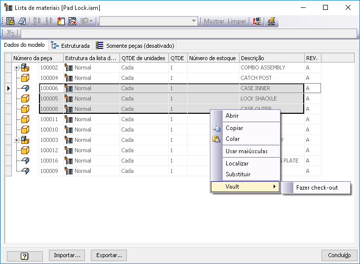

  • Agora você pode fazer check-out de um arquivo no menu de contexto do editor da Lista de materiais do Inventor.

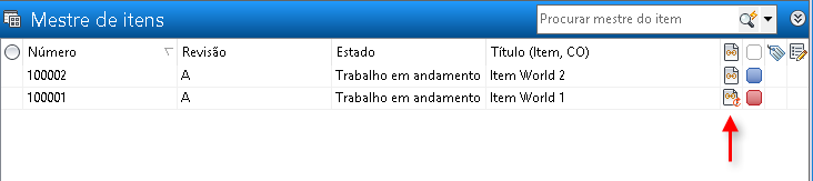

Estado de vínculos do arquivo de item
Ao visualizar o Mestre de itens, você pode ver se os vínculos de arquivo principais, secundários ou de projeto precisam ser atualizados. Isso ajuda a garantir a sincronia entre as listas de materiais do CAD e do Vault.
  • — O item está atualizado
  • — O item precisa ser atualizado
Nota: Atualmente, são exibidos apenas o estado de vínculos de arquivos de documentos principais, secundários e de projeto.

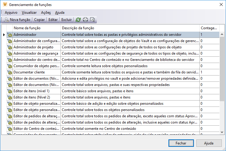

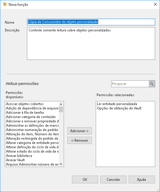

Gerenciar funções
A caixa de diálogo Permissões de funções passou a ser a caixa de diálogo Gerenciamento de funções. Nela é possível criar, editar, copiar e excluir funções personalizadas. Agora a caixa de diálogo contém as descrições das funções, facilitando o gerenciamento de funções.
Quando você cria ou copia uma função, pode adicionar ou remover permissões, conforme necessário.
Enviado para o Vault Ideas

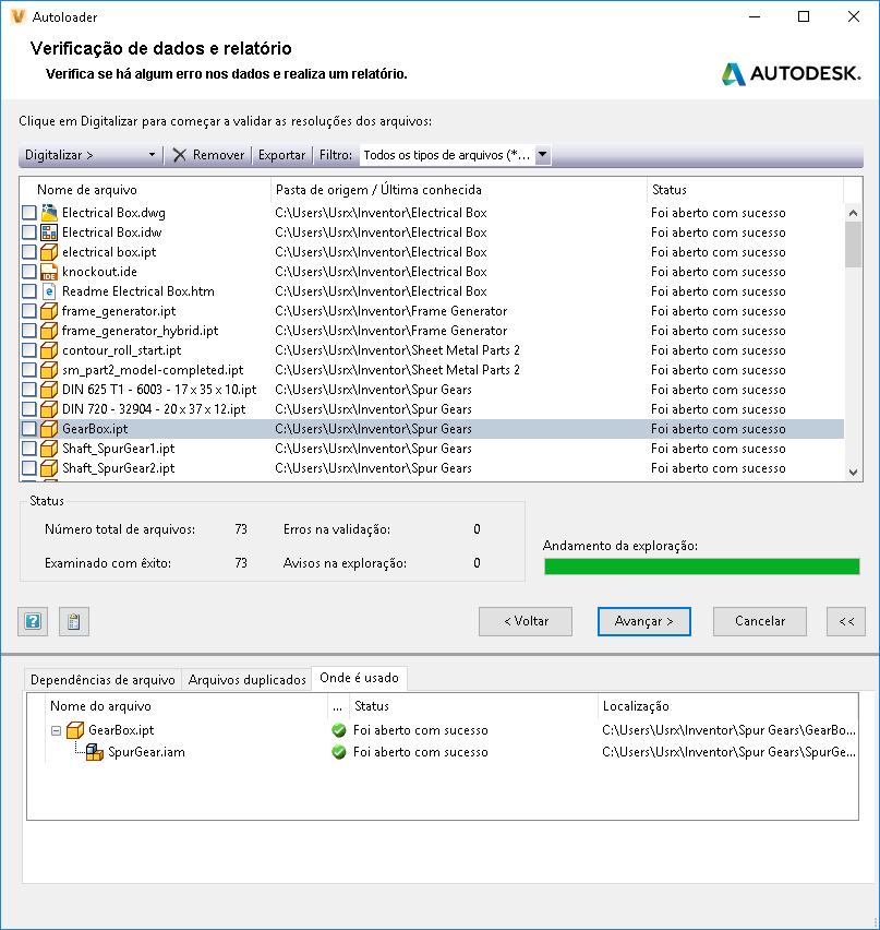

Aprimoramentos do Autoloader
  • A guia Onde é usado agora fica disponível na caixa de diálogo da área Dependências de arquivo após a conclusão da exploração. Essa guia exibe os pais do arquivo selecionado.
  • O Autoloader pode ser executado por um usuário atribuído à função Editor de documentos (nível 2) ou uma nova função com as seguintes permissões administrativas:

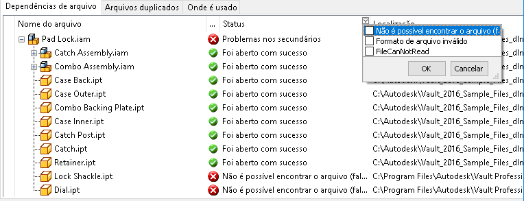

  • Filtre arquivos na guia Dependências de arquivo. Mova o mouse sobre a legenda da coluna Status para que o ícone de filtro seja exibido. Clique no ícone de filtro para selecionar entre as opções de filtro disponíveis.
  • O andamento da exploração agora indica o arquivo atual e o número total de arquivos.
  • As opções da lista Filtro (lista estática) incluem "Tudo", "Arquivos ausentes", "Formato de arquivo inválido" e "Não é possível ler o arquivo".
  • Agora, os arquivos DGN com referências circulares são carregados e as relações são mantidas.
