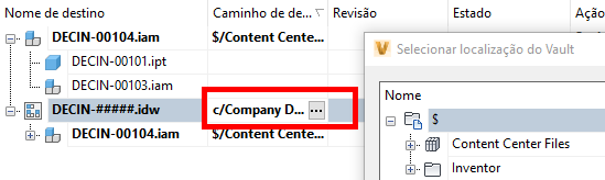

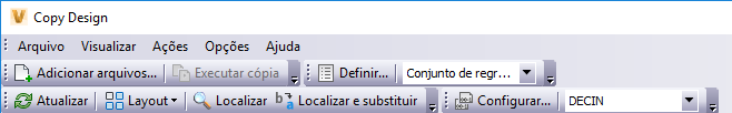

Agora, o Copy Design é uma caixa de diálogo sem janela restrita e com uma barra de ferramentas: ela pode permanecer aberta enquanto você usa o cliente do Vault para outros comandos e quando você adiciona arquivos a serem copiados.
A barra de ferramentas consiste nos menus Arquivo, Visualizar, Ações, Opções e Ajuda.

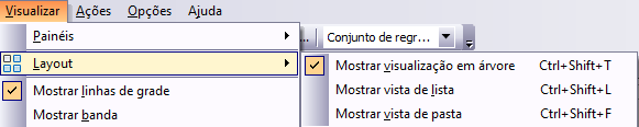

Agora, as vistas de lista e de pasta estão disponíveis na grade principal. Você pode alternar com facilidade entre as vistas de lista, árvore e pasta e aplicar filtros de coluna na vista de lista.
Agora os desenhos ficam visíveis na pasta Documentação. Para exibi-la, selecione Vista em árvore.
É possível editar o Nome de destino e o Caminho de destino diretamente na grade principal.

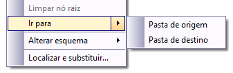

Após a operação de cópia, você pode abrir a pasta de origem ou a pasta de destino usando as opções do menu de contexto.
Você pode remover o nó raiz e todos os nós secundários da caixa de diálogo usando a opção Limpar nó raiz no menu de contexto. Essa opção só estará disponível se você selecionar o nó raiz.

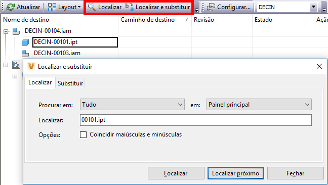

É possível executar operações Localizar e substituir na grade principal.

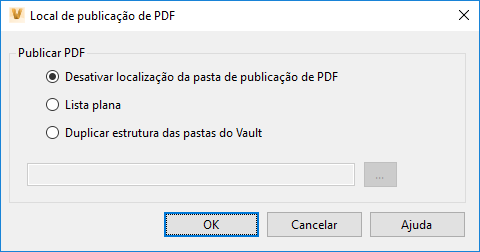

Agora é possível publicar arquivos PDF fora do Vault.

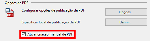

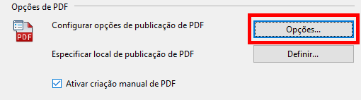

Agora você pode criar manualmente o PDF de um arquivo CAD 2D usando o comando Criar PDF, que está disponível na barra de ferramentas, no menu de contexto e no menu Ações. Use esse comando para criar um PDF sem passar pelo processo de alteração de estado do ciclo de vida necessário para arquivos 2D. Para ativar o comando, use a caixa de diálogo Configurações do Vault.

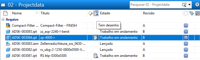

A nova propriedade "Tem desenho" ajuda a identificar se o modelo tem um ou mais desenhos associados a ele. Você pode pesquisar essa propriedade para listar todos os modelos do projeto que não têm desenhos associados a eles. Você também pode assegurar que os modelos só sejam liberados, caso haja desenhos associados a eles, com o uso da transição do ciclo de vida de check-in da propriedade. Por fim, você pode identificar e filtrar no navegador do Inventor os componentes sem desenho associado.

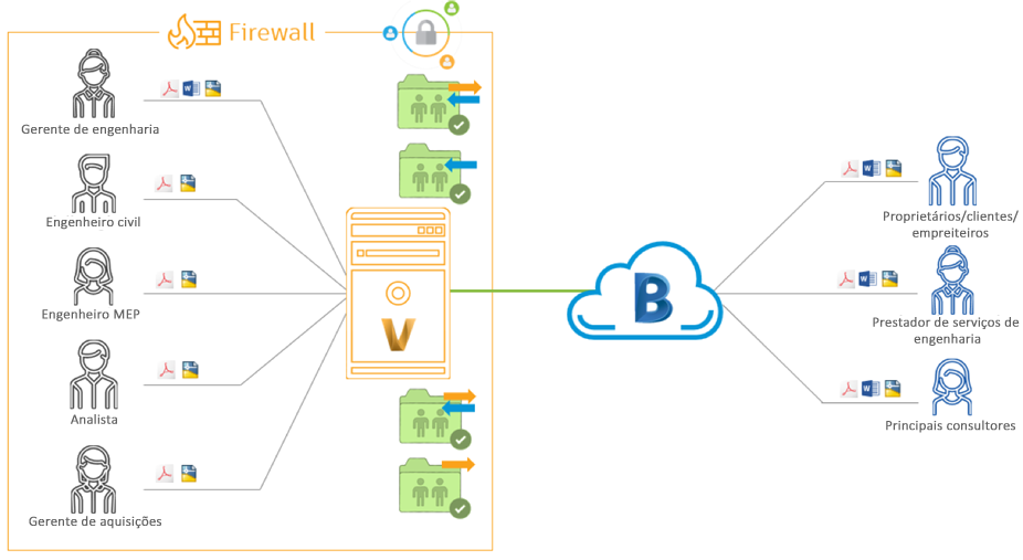

Os clientes que utilizam o Vault como solução empresarial em várias partes do mundo e além do firewall poderão aproveitar várias melhorias. O Project Sync do Vault Professional 2020 foi ampliado para dar suporte aos clientes do Vault no mercado de infraestrutura e engenharia civil, a fim de otimizar a colaboração com a equipe de projeto estendida por meio de uma conexão bidirecional com o BIM 360.
Por fim, foram introduzidos outros aprimoramentos relevantes para colaboração interna. Por exemplo: suporte à visualização Inventor Read-only para usuários que não utilizam CAD com o cliente do Vault, suporte à alteração de idiomas para o cliente do Vault com instalações de pacotes de idiomas individuais, bem como suporte do Thin Client a outros navegadores além do Internet Explorer.
Disponibilizar todos os dados relevantes do projeto e garantir que os membros certos da equipe acessem os dados certos do projeto na hora certa são grandes desafios nos fluxos de trabalho de construção. No Vault 2020, os clientes podem sincronizar dados automaticamente com o BIM 360. A sincronização automática de arquivos elimina a necessidade de fazer download e carregar arquivos, além de reduzir a probabilidade de erros durante a transmissão e o consequente retrabalho. O administrador pode configurar a sincronização do projeto para compartilhar dados uni ou bidirecionalmente.
Ele pode definir os mapeamentos de pastas do BIM 360 necessários para diferentes colaboradores ou projetos. Para isso, ele só precisa mapear uma pasta do Vault para uma pasta localizada na nuvem usando o Desktop Connector. Cada colaborador tem acesso a projetos e pastas específicos no BIM 360.
O administrador pode configurar a sincronização para ser realizada em uma direção ou em ambas as direções. O administrador também pode especificar em que intervalos a sincronização programada para todos os dias em uma determinada hora deve ocorrer (por exemplo, à meia-noite, em intervalos de tempo específicos, por exemplo 8 ou 12 horas).

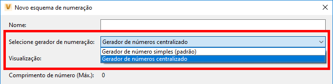

O Vault 2020 apresenta uma forma de selecionar um novo provedor de esquema de numeração: o gerador de números definido pelo usuário. Esse gerador permite criar um provedor personalizado com base nas regras estabelecidas na empresa ou derivadas de outros sistemas de negócios. Você também pode selecionar a opção Gerador de número centralizado para ambientes de replicação.
Em ambientes de replicação, a opção Gerador de número simples continua gerando um número a partir do grupo de trabalho correspondente ao qual você está conectado. A opção Gerador de número centralizado gera números a partir do editor, quer você faça login no editor ou em um assinante.
