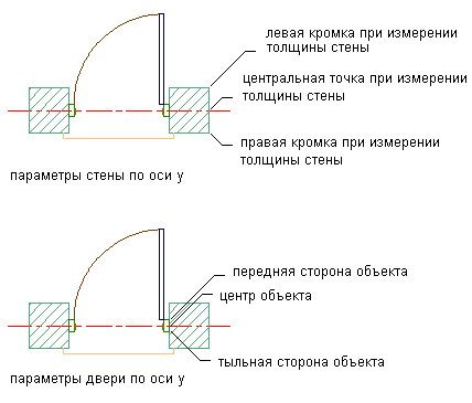

    Если требуется... то...
    установить опорную точку на левой кромке стены, выберите для параметра "От" значение "Левая сторона при измерении толщины стены (кривой)".
    установить опорную точку по центру стены, выберите для параметра "От" значение "Центральная точка при измерении толщины стены (кривой)".
    установить опорную точку на правой кромке стены, выберите для параметра "От" значение "Правая сторона при измерении толщины стены (кривой)".
  4. Введите расстояние от опорной точки установки дверей.
    Измерению расстояния от конечной точки до начальной соответствует отрицательное значение.
  5. Выберите элементы дверей, относительно которых измеряется расстояние.
    измерить расстояние до передней поверхности дверей, выберите для параметра "До" значение "Спереди".
    измерить расстояние до центров дверей, выберите для параметра "До" значение "Центр".
    измерить расстояние до задней поверхности дверей, выберите для параметра "До" значение "Сзади".
