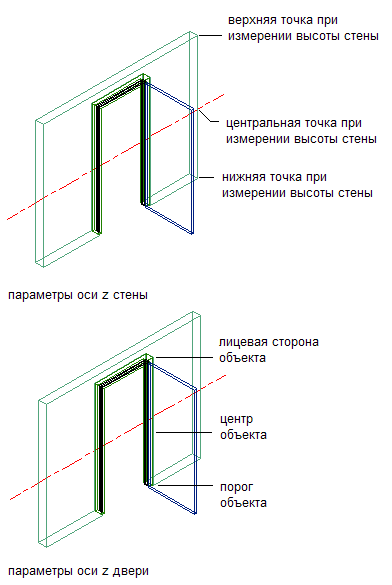

Положение двери по оси Z
  1. Выберите дверь, которую необходимо изменить.
  2. Выберите вкладку "Дверь"панель "Якорь"Параметры.
  3. Выберите опорную точку якоря по оси Z.
    Если требуется... то...
    использовать в качестве опорной нижнюю точку высоты стены, выберите для параметра "От" значение "Нижняя точка при измерении высоты стены (кривой)".
    использовать в качестве опорной центральную точку высоты стены, выберите для параметра "От" значение "Центральная точка при измерении высоты стены (кривой)".
    использовать в качестве опорной верхнюю точку высоты стены, выберите для параметра "От" значение "Верхняя точка при измерении высоты стены (кривой)".
  4. Введите расстояние от опорной точки установки дверей.
    Измерению расстояния от конечной точки до начальной соответствует отрицательное значение.
  5. Выберите элементы дверей, относительно которых измеряется расстояние.
    измерить расстояние до подошвы дверей, выберите для параметра "До" значение "Порог (низ) объекта".
    измерить расстояние до центров дверей, выберите для параметра "До" значение "Центр объекта".
    измерить расстояние до верха дверей, выберите для параметра "До" значение "Лицевая сторона (верх) объекта".
