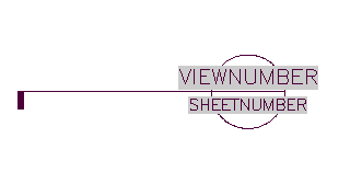

Атрибуты полей в выноске
  1. Выберите команду вкладки "Вставка"панели "Атрибуты""Задание атрибутов".
  2. Введите имя в поле "Марка".
  3. Под заголовком "Значение" нажмите .
  4. Определите поле и его формат.
    Если требуется вставить ... то...
    дату/время, документ, гиперссылку, объект, переменную системы, формулу Дизеля или поле печати, см. раздел "Использование полей в тексте" в справочной системе AutoCAD.
    поле проекта, см. раздел "Выбор поля проекта".
    поле подшивки, см. раздел "Выбор поля подшивки".
    ключевое поле, см. раздел "Выбор поля ключевой заметки".
    поле базы данных, см. раздел "Выбор поля базы данных".
  5. Нажмите кнопку ОК.
