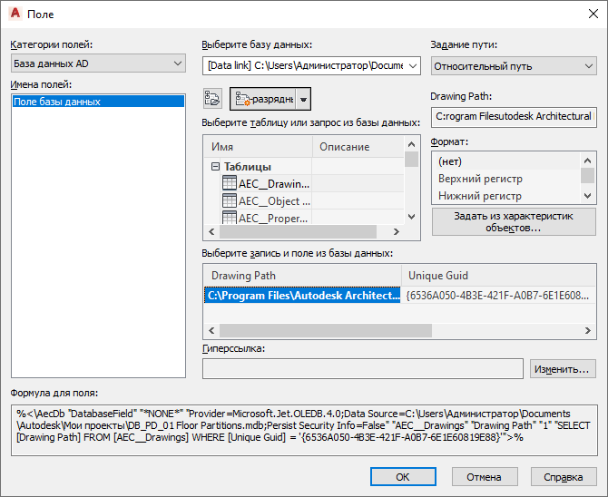

Эта процедура используется, чтобы выбрать поле базы данных для вставки в чертеж
Форматирование поля или запроса

В диалоговом окне "Канал передачи данных" выберите требуемый файл UDL.
Кнопка | Пояснение |
Воспользуйтесь этой кнопкой, если хотите создать новую UDL-связь на 32-разрядном компьютере. |
Воспользуйтесь этой кнопкой, если работа выполняется на 64-разрядном компьютере, но требуется создать связь с 32-разрядным источником данных. |
Воспользуйтесь этой кнопкой, если работа выполняется на 64-разрядном компьютере, и требуется создать связь с 64-разрядным источником данных. |
Если вы выбрали поле или запрос, который не находит текстовой строки, можно сформатировать значение с имеющимся форматом данных.
Параметры выбранного формата данных копируются в коды формата в поле.
