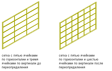

Сетка оконной/дверной сборки состоит из одной или более секций, определяющих способ деления оконной/дверной сборки. Деления могут иметь вертикальное или горизонтальное направление, а также могут быть вложены одно в другое.
Можно переопределить секцию в оконной/дверной сборке, и таким образом изменить сетку оконной/дверной сборки.
Переопределение определения секции ячейки оконной/дверной сборки
