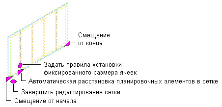

    Прим.: Открывается сессия контекстного редактирования. Это видно по потускневшей окраске всех объектов на чертеже, а также по тому, что на экран выводятся различные ручки, поступающие в распоряжение пользователя. Следует заметить, что в режиме сеанса контекстного редактирования ограничивается доступ к редактированию в чертеже с помощью других команд. Перед работой с другими объектами необходимо завершить сессию редактирования вхождений.
    Отображение ручек "Редактирование вхождений"

    добавить к сетке планировочный элемент, щелкните ручку "Добавить планировочный элемент".
    удалить из сетки планировочный элемент, щелкните ручку "Удалить планировочный элемент".
    изменить смещение от начала сетки, выберите ручку "Смещение от начала" и переместите ее в соответствующее положение.
    изменить смещение от конца сетки, выберите ручку "Смещение от конца" и переместите ее в соответствующее положение.
    изменить расстояние между планировочными элементами, нажмите ручку "Автоподстройка расстояния между планировочными элементами сетки" и переместите ее в соответствующее положение.
    вручную отредактировать сетку, Щелкните вкладку "Контекстное редактирование"панель "Секция"Преобразовать в ручное деление. Можно вручную добавлять и удалять линии сеток, изменять значения смещения и изменять расположение отдельных линий сетки.
    использовать для редактирования размеров ячейки таблицу, щелкните ручку управления "Правила проектирования для ячеек сетки" и отредактируйте значения в таблице.
