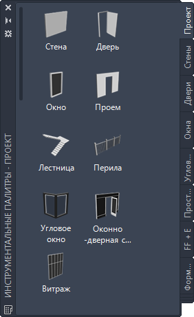

AutoCAD Architecture 2023 toolset позволяет быстро размещать проемы с помощью соответствующего инструмента с конкретным стилем и другими предварительно заданными свойствами. Данный инструмент можно использовать со всеми стандартными его параметрами или изменить любое свойство, не управляемое стилем. Применяя свойства инструмента проема к существующим дверным/оконным сборкам, дверям и окнам можно также создавать новые проемы.
Инструментальная палитра с инструментом проема
На стандартных инструментальных палитрах в рабочем пространстве находится вариант инструмента проема, который можно использовать и, при необходимости, настраивать. Кроме того, в нижеприведенных каталогах данного программного продукта находятся инструменты проемов, которые можно добавить на имеющиеся инструментальные палитры:
Инструменты проемов со свойствами, настроенными в соответствии с проектами или административными стандартами, могут также находиться на пользовательских палитрах, созданных администратором САПР или другими пользователями.
