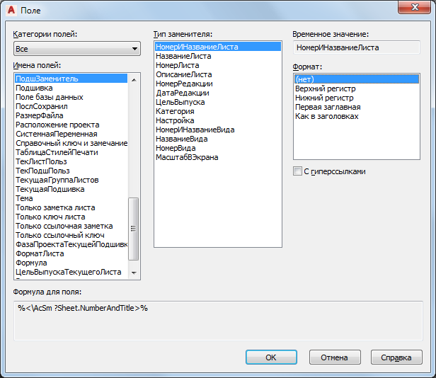

- Введите имя в поле "Марка".
- Под заголовком "Значение" нажмите
- Под заголовком "Категория сегмента" выберите нужную категорию.
Совет: Категория "Подшивка" содержит сегменты для видов и листов.
- Под заголовком "Имена полей" выберите сегмент, который необходимо вставить.
Для некоторых сегментов требуется дополнительная информация, такая как имя файла или данные о характеристиках.
- Выберите формат текста для сегмента.
- Нажмите "OK".
