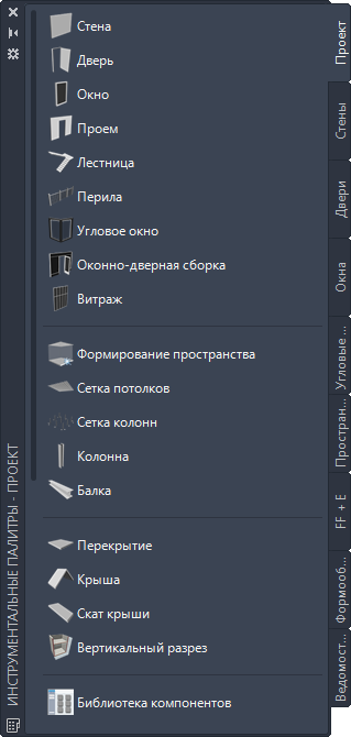

Инструментальные палитры AutoCAD Architecture 2023 toolset позволяют быстро размещать оконные/дверные сборки с помощью соответствующего инструмента с конкретным стилем и другими предварительно заданными свойствами. При размещении оконных/дверных сборок с помощью инструментов оконных/дверных сборок можно использовать параметры инструмента по умолчанию, а можно эти параметры изменить. Инструменты оконных/дверных сборок также можно использовать для преобразования в оконные/дверные сборки линий, а параметры оконных/дверных сборок можно применять к существующим оконным/дверным сборкам.
Не менее одного инструмента оконных/дверных сборок содержится в следующих палитрах:
| в инструментальной палитре | в инструментах оконных/дверных сборок |
| в палитре "Проект" в каталоге "Палитры образцов" Библиотеки компонентов, | в стандартном стиле оконных/дверных сборок и параметрах других свойств оконных/дверных сборок, |
в Библиотеке компонентов в Каталоге инструментов проектирования "Двери и окна" "Дверные и оконные сборки", |
в большом количестве стилей оконных и дверных сборок для различного использования в проектировании, |
| в пользовательских инструментальных палитрах, созданных администратором САПР, | в стилях и свойства оконных/дверных сборок, которые администратор САПР отредактировал для проекта или в соответствии со стандартами организации. |
При размещении оконных/дверных сборок с помощью инструментов оконных/дверных сборок можно использовать параметры инструмента по умолчанию, а можно изменить параметры любых свойств оконных/дверных сборок, которые не используются в стиле.
