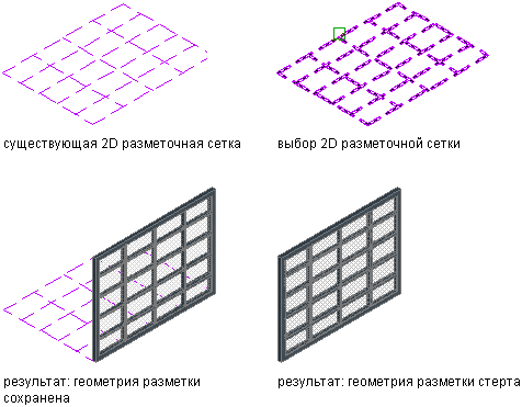

Эта процедура используется для создания оконных/дверных сборок на основе 2D разметочной сетки. Если в чертеже уже есть 2D разметочные сетки, их можно легко преобразовать в оконные/дверные сборки. С помощью разметочных сеток, если уметь их использовать, можно эффективно создавать оконные/дверные сборки; чтобы лучше понять принцип действия сеток, следует поэкспериментировать с командами оконных/дверных сборок.
Прим.: В оконные/дверные сборки можно преобразовывать только прямоугольные разметочные сетки.
При создании оконных/дверных сборок из 2D разметочных сеток создается новый стиль оконных/дверных сборок. Секции в новом стиле оконных/дверных сборок основаны на секциях разметочной сетки.

  2. Выберите инструмент оконной/дверной сборки, щелкните правой кнопкой и выберите "Применить свойства инструмента к", "Разметочная сетка".
  3. Выберите нужную разметочную сетку.
  4. Нажмите Enter в ответ на предложение стереть исходную геометрию, если требуется сохранить разметочную сетку, или y (да), если разметочную сетку требуется удалить.
