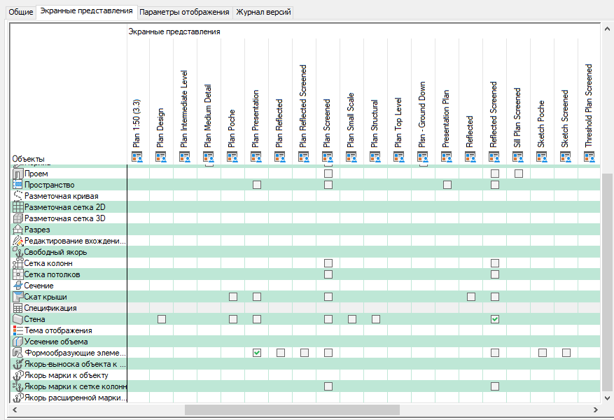

В правой панели содержится матрица, в которой перечислены все объекты и их экранное представление. Флажок под экранным представлением показывает, что набор ЭП использует данное представление для отображения соответствующего объекта. Например, в наборе "ЭП модель" большинство объектов используют "Экранное представление модель".
Выбранные экранные представления для всех объектов в наборе "Экранных представлений модель"

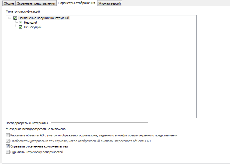

Параметры на этой вкладке позволяют отфильтровывать объекты по их классификации. Кроме того, можно определить параметры, которые при формировании вида псевдоразреза модели здания воздействуют только на отображение материалов.
Параметры отображения, заданные для выбранного набора ЭП
