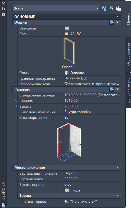

- Палитра свойств - эта палитра, являющаяся одним из мест централизованного ввода и изменения информации об объекте. На этой палитре свойства сгруппированы по типам в категории.
