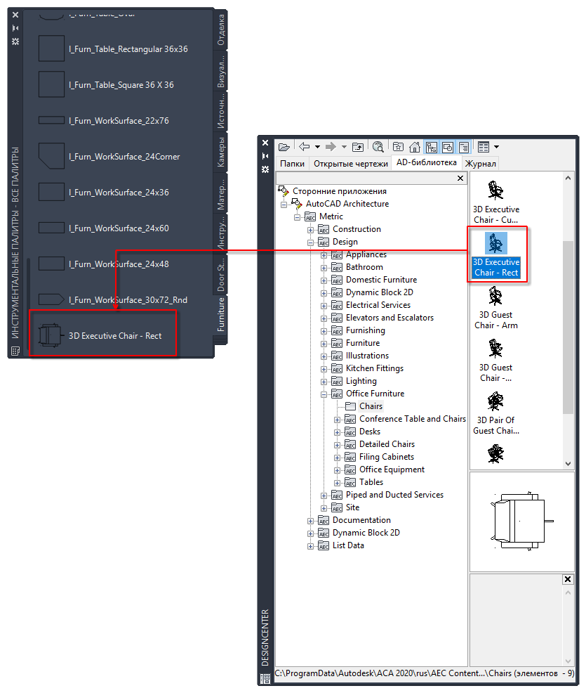

Данная процедура применяется для создания инструмента из элемента AD-библиотеки в Центре управления.
Прим.: Создавать инструменты можно также из блоков Центра управления, но такие инструменты слегка отличаются по своим характеристикам.
Элементы AD-библиотеки можно перетаскивать из папки Центра управления в палитру инструментов.
AutoCAD Architecture 2023 toolset оснащен каталогом инструментов проектирования и каталогом инструментов документирования, которые находятся в Библиотеке компонентов. Эти каталоги уже содержат инструменты, заданные для стандартной формы AD-библиотеки и образцов стилей объектов. Эти каталоги доступны как для метрических, так и для британских единиц измерения.
Создание инструмента из AD-библиотеки в Центре управления
- Откройте палитру инструментов, где необходимо создать новый инструмент.
- Щелкните
раскрывающийся список "Библиотека компонентов"
и перейдите к элементу AD-библиотеки, на основе которого требуется создать инструмент.
- Перетащите инструмент в палитру инструментов.
Выполнится вставка нового инструмента в палитру инструментов.
Прим.: При создании значка инструмента инструмент AD-библиотеки использует параметры последнего просмотра инструмента данного типа . Если последний просмотр имел вид 3D "По Гуро", а пользователь создает инструмент из 2D элемента AD-библиотеки, то значок инструмента будет невидим. В таком случае следует изменить параметр просмотра инструмента на вид сверху и каркас.
- При необходимости задайте для инструмента дополнительные свойства.
