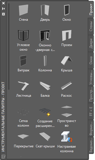

Инструменты представляют собой отдельные объекты, которые пользователь может добавить к чертежу. Инструмент содержит параметры создания для представляемого объекта. При добавлении объекта посредством конкретного инструмента этот объект будет иметь параметры, заданные для него в инструменте. Применение этих инструментов ускоряет процесс проектирования и улучшает согласованность элементов проекта.
Например, можно задать инструмент стены, содержащий стиль "CMU 8 Furring", автоматическую подчистку и смещение базовой линии на 1". При добавлении стены с помощью этого инструмента всегда будет стиль добавленной стены "CMU 8 Furring", включена автоматическая подчистка, а смещение составит 1".
Стандартные инструменты объектов
В зависимости от типа инструмента можно определить общие свойства, например:
Кроме того, можно задать объектно-обусловленные свойства, применяемые к данному типу инструмента. Например, при создании инструмента "Стена" можно установить функцию подчистки стен, задать толщину, высоту, параметры базовой линии и линии крыши/подошвы стен, вставляемых с помощью этого инструмента.
Стили объектов находятся в чертежах стилей. Чтобы назначить стиль инструменту объекта, можно либо указать на какой-либо стиль в текущем чертеже, либо на стиль во внешнем чертеже.

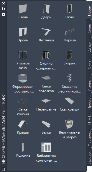

Инструменты в AutoCAD Architecture 2023 toolset подразделяются на три категории.
| Категория инструмента | Описание |
| Инструменты объектов | Инструмент объекта вставляет в чертеж объект проектирования, например, стену или оконную сборку. Инструменту объекта свойственен определенный стиль и определенные свойства объекта: например, инструмент стены может иметь стиль "Brick-4 Brick-4". |
| Инструменты команды | Инструменты команды являются графическим представлением объектно-ориентированной команды. Например, инструмент "Обзор характеристик объектов" открывает диалоговое окно для просмотра характеристик всех объектов чертежа; инструмент "Перенумерация данных" производит перенумерацию характеристик объектов в выбранных наборах свойств путем приращения или посредством определяемого пользователем номера. Также имеется возможность создать пользовательские инструменты для каждой команды. Инструмент "Команда общего назначения AutoCAD" позволяет ассоциировать любую команду или макрос. Командам, которые предназначены для создания объекта, также можно присвоить основные характеристики объектов AutoCAD. |
| Инструменты AD-библиотеки | Можно создать инструменты для часто используемых элементов AD-библиотеки, которые были созданы с помощью мастера AD-библиотеки. |
