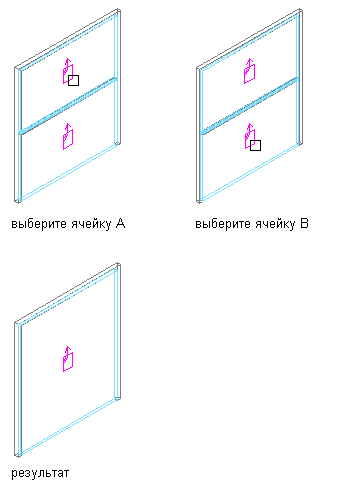

Объединение двух ячеек оконной/дверной сборки
  1. Выберите оконную/дверную сборку, в которой требуется объединить две ячейки.
  2. Щелкните вкладку "Дверная/оконная сборка" панели "Редактирование" в раскрывающемся списке "Заполнение" "Объединить".
  3. Выберите первую ячейку.
  4. Выберите вторую ячейку.
    Ячейки объединяются в одну.
